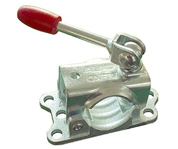

    Also eine Klemmstütze auf einer Seite?
    Al-Ko hat dafür einen sehr guten Klemmhalter wie ich finde.
    https://images-na.ssl-images-a…I/414IhvpQosL._SX355_.jpg
    Jetzt nicht lachen, aber es gäbe auch eine Kurbelstütze für Tieflader....auch von Al-Ko.
    Allerdings sind die Klemmstützen schneller einsatzbereit.

  • Al-Ko hat dafür einen sehr guten Klemmhalter wie ich finde.
    Richtig - diese Klemme ist die einzig Wahre! Habe ich auch am Barthau.
