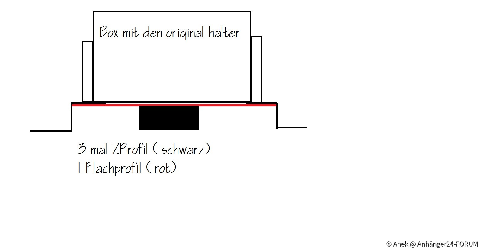

Größe: 54 cm breit, 26 cm hoch und 25 cm tief.
Montage: Super toll......
Die Boxen haben werkseitig jeweils links und rechts ein Nut. Dort kann der Halter stufenlos verschoben werden. Den richtigen Abstand herausgefunden und dann mit 4 X M8 Schloßschrsuben fixiert. Den Halter selbst in den Grundträger des Kippaufsatzes geschraubt.
Halt super und schließt schön sauber mit der Aussenkante ab.
