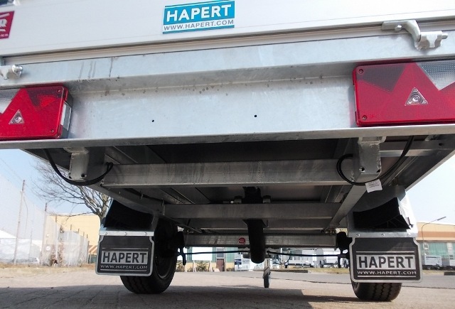

    Beim Hapert (der glaube auch aus der Saris Familie kommt) sieht die Bodenfreiheit so aus:
    http://www.aluliner.com/media/products…_c_1500kg_9.jpg
    Kann mir bitte hier einer weiterhelfen wie ich den Zylinder höher bekomme???

    Hapert kuckt auch unten raus, scheint aber etwas weniger zu sein.
    Von den anderen Marken hab ich jetzt keine passenden Fotos gefunden. Man muss genau schauen, ob und wie viel Bodenfreiheit man mit einem anderen Hersteller gewinnen würde.
    Die kleinen Einachser haben nur einen niedrigen Zwischenrahmen, da kann man einen Zylinder schlechter verstecken, wie bei einem Zweiachser mit höheren Profilen. Vielleicht achten die Hersteller bei den Einachsern auch mehr auf niedrige Ladehöhe, als auf Bodenfreiheit. Der typische Privatmann fährt ja eh mit dem PKW und schippt von Hand auf ...
