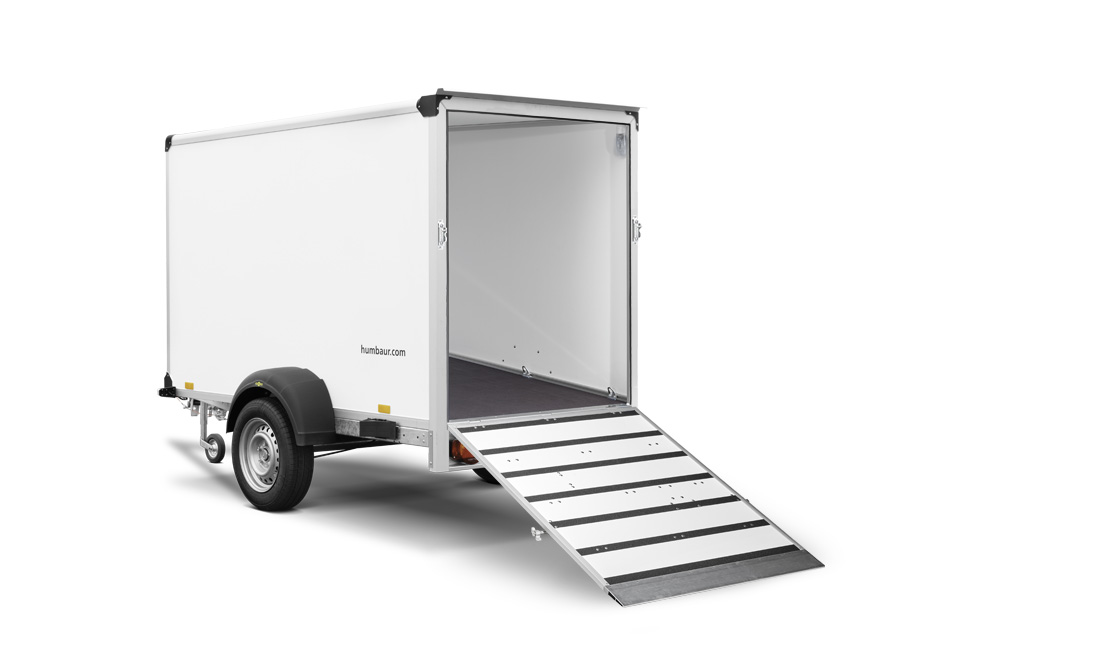

  • Holland_Camper ... wie hoch ist denn dein Budget?
    Die Gebrauchtpreise für einen Kastenanhänger sind extrem gestiegen, wie auch die Neupreise.
    Auch die Holzpreise und Kleinteile im Baumarkt sind kräftig hochgeschossen. Du brauchst für die Außenhülle ca. 18 m2 Holzplatten, Multiplex/Siebdruck kosten gerade ca. 50 €/m2 macht 900 €.
    Ich habe noch Ende April 2022 einen neuen Humbaur Koffer gebremst (2,5m x 1,3m x 1,5 m) für 3000 € gekauft.
    Der ungebremste mit den gleichen Abmessungen hätte 2500 € gekostet.
    Bin gespannt wie du es machen wirst, gebrauchter oder neuer Anhänger, gebremst oder ungebremst. 8)
