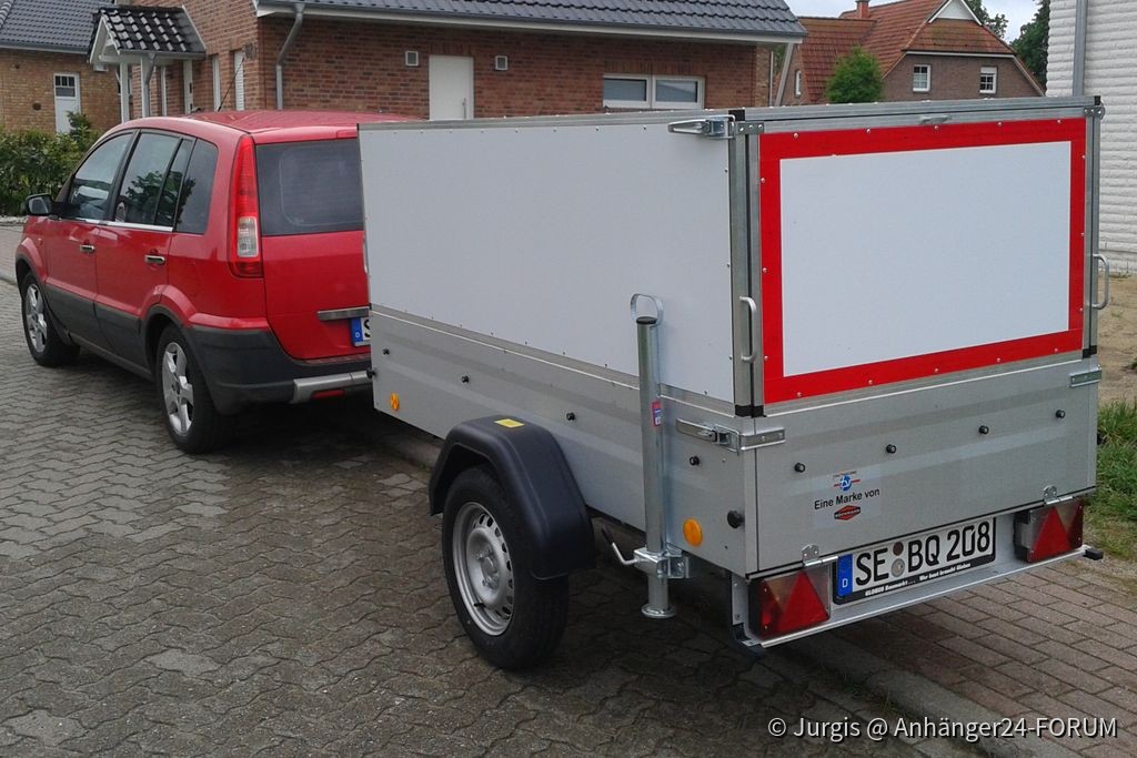

    ich würde gerne aus meinen offen Kasten, einen Kofferanhänger machen.
    Da es wie alles was ich mache, ein LowBudget Umbau werden soll,
    wollte ich aus Alu-Systemprofilen ein Gerüst bauen und mit Platten verkleiden.
    Welche Empfehlung könnt ihr mir in Bezug auf die Platten geben?
    GFK-Sandwich scheidet aufgrund des Preises aus.
    Siebdruck wird mir zu schwer...
    Wir sprechen hier über 1800mmx1300mmx700mm
    Monopan kann ich nur abholen, was 400Km pro Richtung bedeutet...
    Hat jemand noch den ultimativen Tip?
  • ....einen Kofferanhänger kaufen.
    Sorry, ein ordentlichen Koffer mit low budget🤔.
    Wenn gleich hier einer OSB und Nut und Feder-Bretter nennt, dann lauf ich weg.
    Bedenke du fährst mit 80km/h über Strassen mit schlechter Fahrbahn.
    Dazu am besten noch geladen durch Kurven.
    Sicherheit sollte nie hinten anstehen.
  • Mit aluprofile, außen und innerverschalung bist du preislich fast genau da, wo du mit sandwichplatten hinkommst.
    Günstig ist es mit Monopan-vorlaufware, sieht aber scheisse aus!
    Wenn du ein Alu-Rahmen machst, würde ich von außen Alu-verbundplatten nehmen, innen dann Holz!
