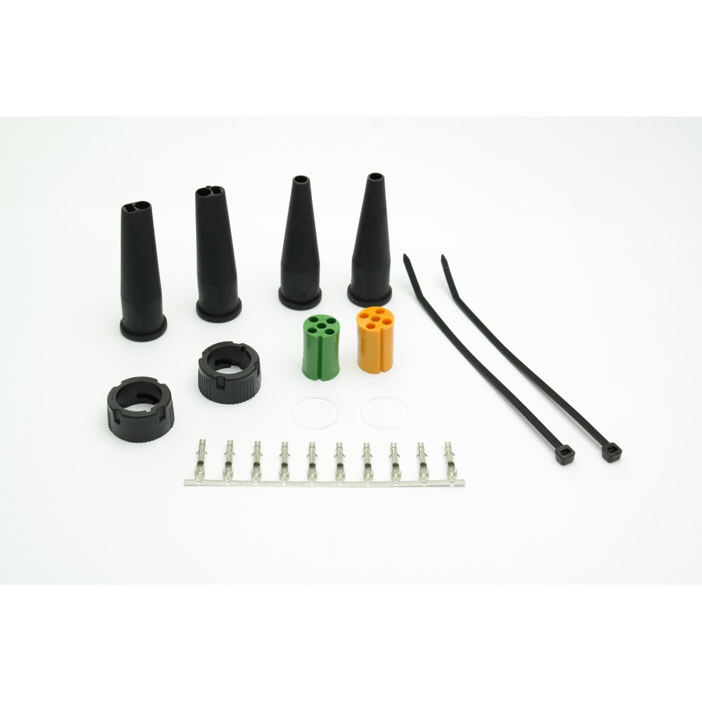

Welche Kontaktpins (m/w) für Aspöck Bajonettstecker?
  • Kann man die passenden Kontakteinsätze irgendwo günstig beziehen? Sind das irgendwelche Standardpins?

    Es ging mir drum, ob vielleicht jemand schon vor dem selben Problem stand und sagen kann: Klar das sind die und die Standardpins, die man problemlos da und da für paar cent bekommt. Vielleicht hat die ja auch einer der hier Mitlesenden als 1000er Pack in seiner Werkstatt und würde welche gegen Unkostenbeitrag erstatten
    Ich kann auch ganz ohne google direkt Aspöck anschreiben und die Dinger dort mit hoher Wahrscheinlichkeit für teuer Geld kaufen. Bisher habe ich (mit Google) nämlich nur die kompletten Stecker mit Kontakten gefunden. Die Gehäuse habe ich aber schon.

    Vielleicht kennt ja jemand die genaue Bezeichnung der Pins (á la Micro Timer oder Junior Timer) oder weiss, ob z.B. Würth Electronic was kompatibles passendes in Sortiment hat? Ich kann mir nicht vorstellen, dass die Kontakteinsätze eine Sonderanfertigung für Fa. Aspöck sind.
    Ich bin mit meiner Suche bisher (mangels Kenntnis der Pinbezeichnung) leider auch noch nicht weitergekommen...

  • Hab ich Zweifel. Das ist ein Anhängerteileshop wie der Hausherr. Der schlägt den Katalog von Aspöck auf, liest die Artikelnummer ab und bestellt bei denen.
    In den Katalog hab ich schon ein Auge geworfen, da sind keine einzelnen Pins gelistet.
    Aber auch kein Werkzeug passend zu den Teilen. Was mich auch zu der Annahme verleitet das Aspöck die Teile nur zukauft.
    Die Kunststoffteile der Stecker sind keine Raketentechnik die werden vermutlich aus eigenen Spritzgussmaschinen stammen.
    Wobei ich ein Zahn an der Stelle gleich noch ziehen möchte: Sowas wie "Standardkontakte" gibt's in dem Geschäft nicht...
  • Sodele.
    Es könnten (!) Kontakte von TE-Connectivity für deren MATE-N-LOCK Serie sein.
    926882-1 passen optisch. Laut Datenblatt und meinen Messschieber teilweise paar 1/10 Abweichung. Kabelquerschnitt 0,5-2mm². Aaaaber, Hersteller sagt maximal 6A belastbar. Aspöck gibt für seine Kontakte 16A an.
    926869-1 passen vom Strom, die taugen aber nur für Querschnitt 1,5-2,5mm². Die Aspöck-Kabel sind definitiv dünner.
    Im besten Fall sind es wirklich die oberen Kontakte und Strombelastbarkeit ergibt sich nur aus der jeweiligen Neudefinition von "Umgebungstemperatur".
  • So 20 weibliche und 10 männliche - klar könnte ich auch die fertigen Sets kaufen aber dann liegen die Gehäuse wieder die nächsten Jahre im Keller rum ;)
