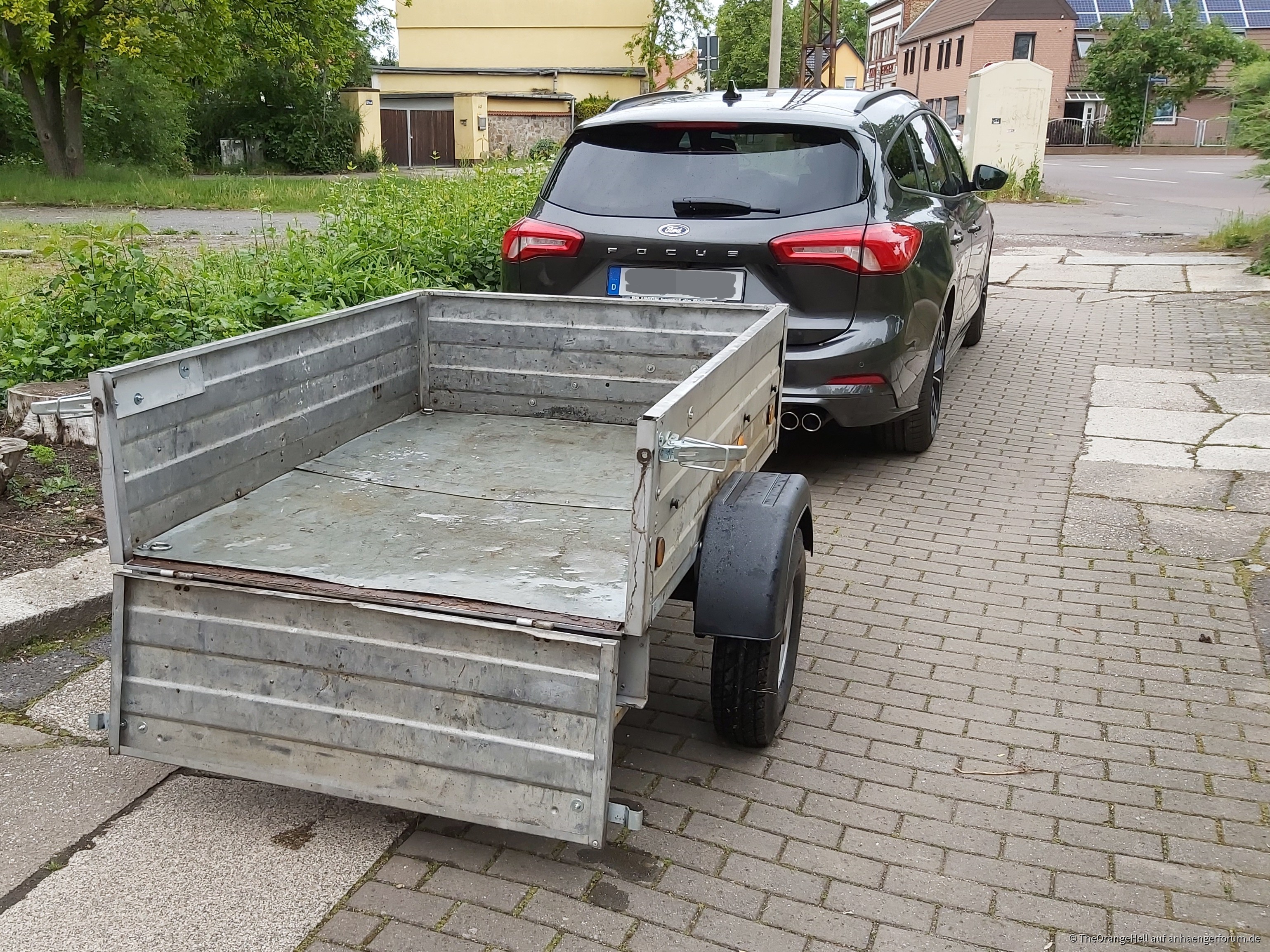

    Ich habe heute mal den Anhänger meiner Eltern in die Finger bekommen. ^^
    Da mein ihn mein Vater die nächsten 5 Wochen Führerscheinsperre hat, geht er in der Zeit in meine Pflege über.:)

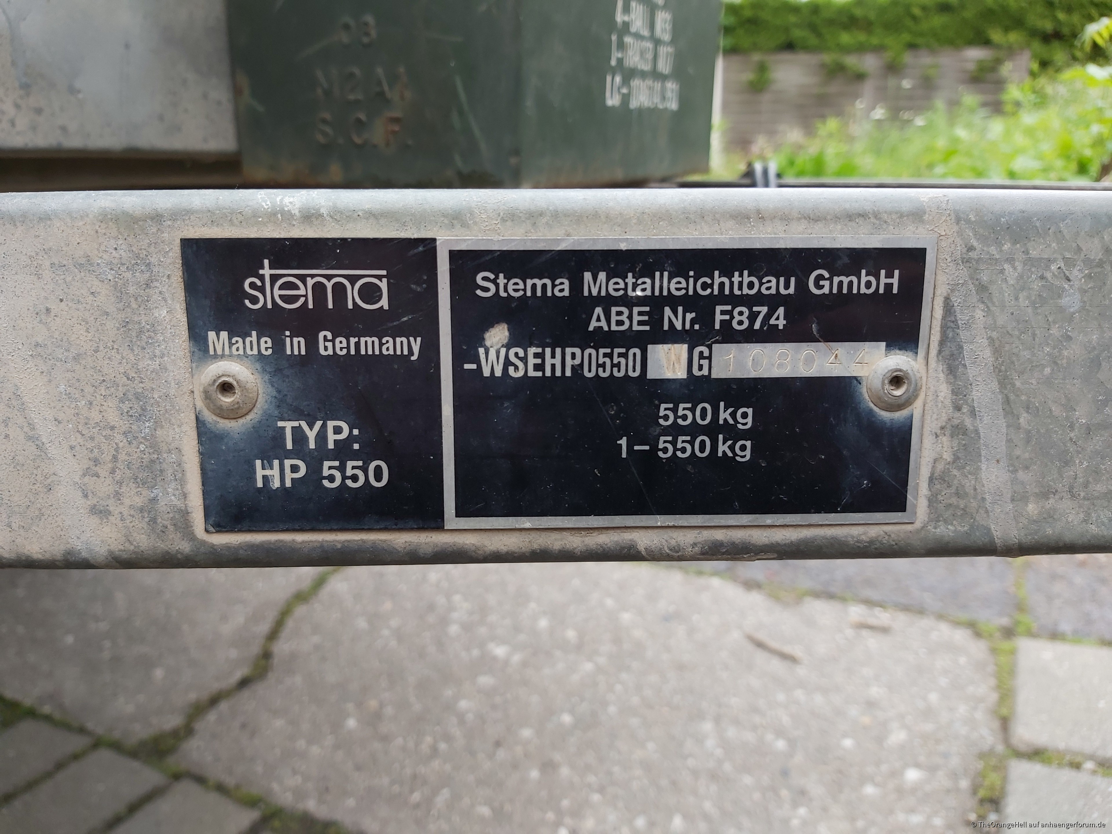

    Es handelt sich um einen STEMA HP 550 aus dem Jahr 1999. Meine Eltern hatten ihn damals für ihr Haus gekauft, für stolze 800 DM inklusive originale Plane von STEMA. :)
    Ich war damals 3 Jahre alt und er begleitet mich quasi schon mein ganzes Leben.
    Er hat uns all die Jahre treue Dienste geleistet, trotz dessen das mein Vater öfter mal das zulässige Gesamtgewicht überschritten hat :S^^
    Aber man sieht ihm die 20 Jahre natürlich an und vor allem das er auch nicht pfleglich behandelt wurde, manch einer hier könnte es schon misshandelt nennen :D
    Der einzige der sich ab und zu um seine Wehwehchen kümmert bin ich, deswegen nenne ich ihn Liebevoll mein Pflegekind ;)

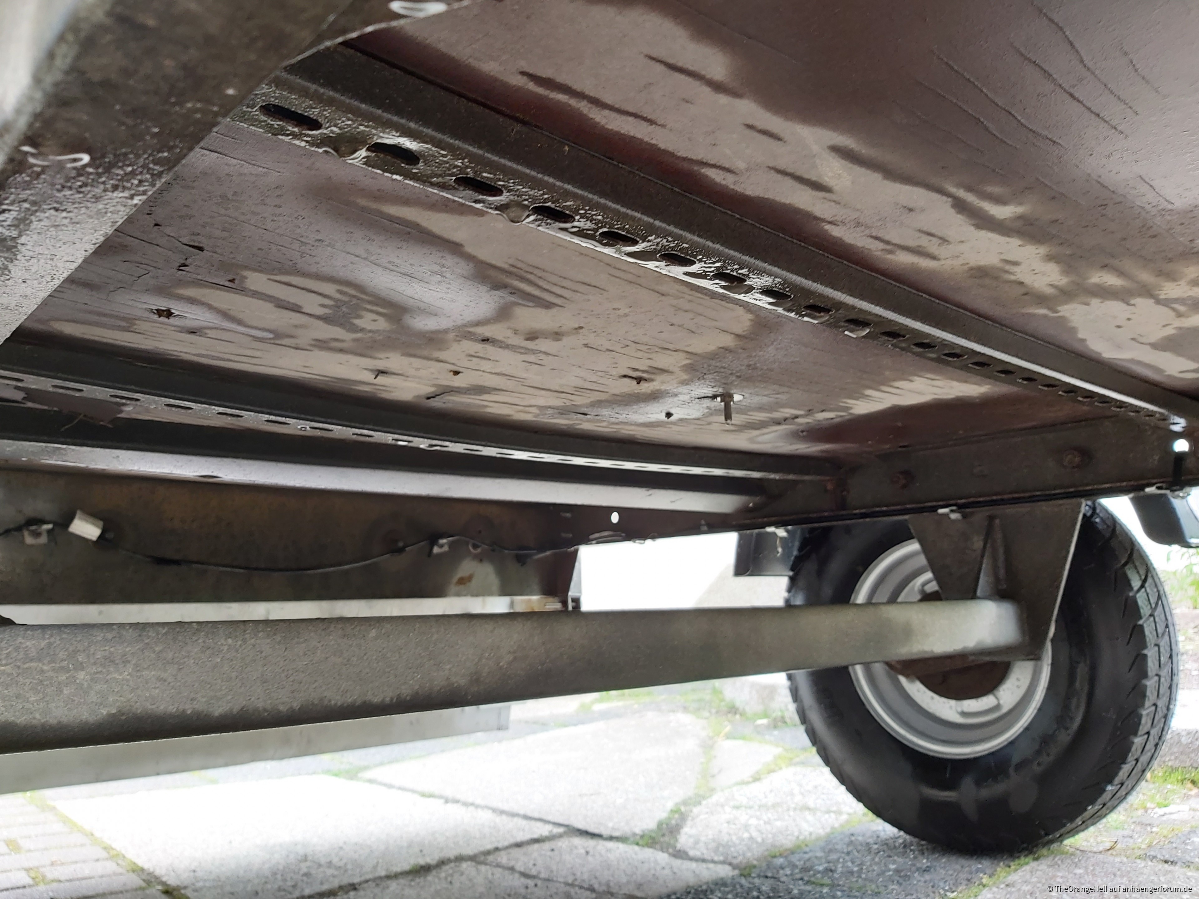

    • adäquate Reparatur der Bordwände und wieder anschweißen der Rungen
    • Austausch / Instandsetzung der Bodenbleche + bessere Montage
    Da der Anhänger so alt ist werde ich vermutlich bewusst auf eine neue Bodenplatte verzichten, denn dann würden die Kosten wahrscheinlich, zusammen mit dem Rest, den Wert des Anhängers übersteigen ^^

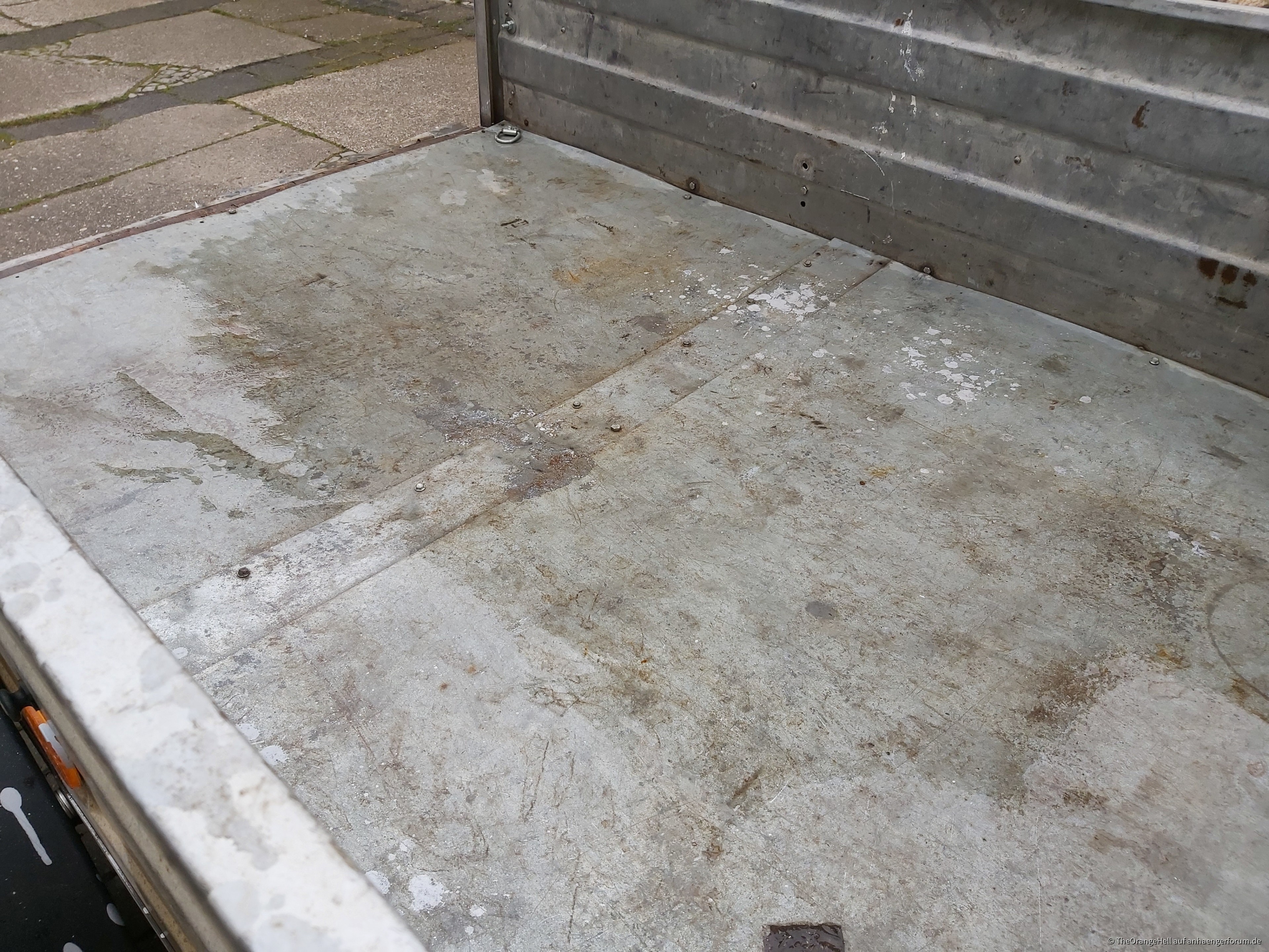

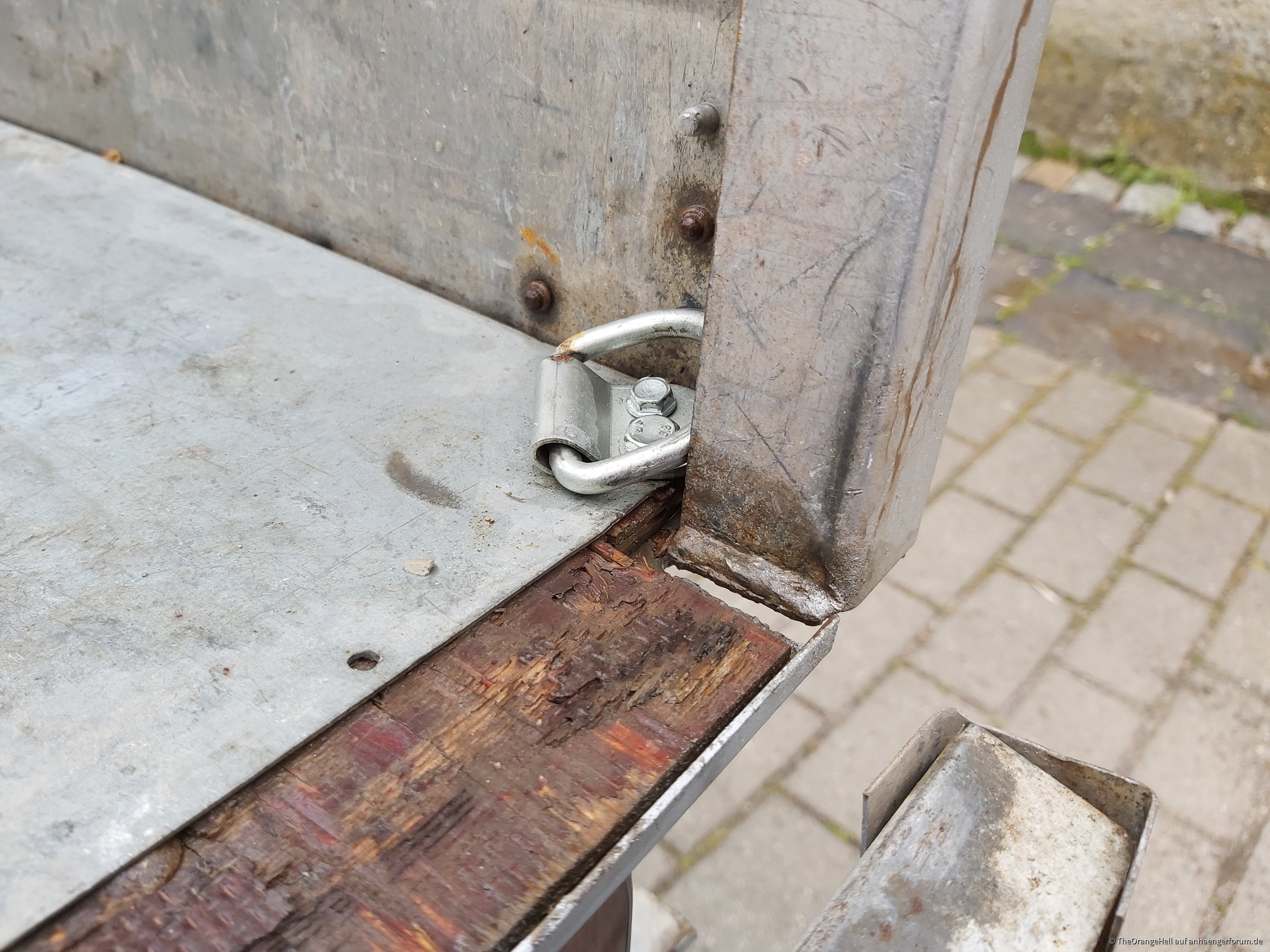

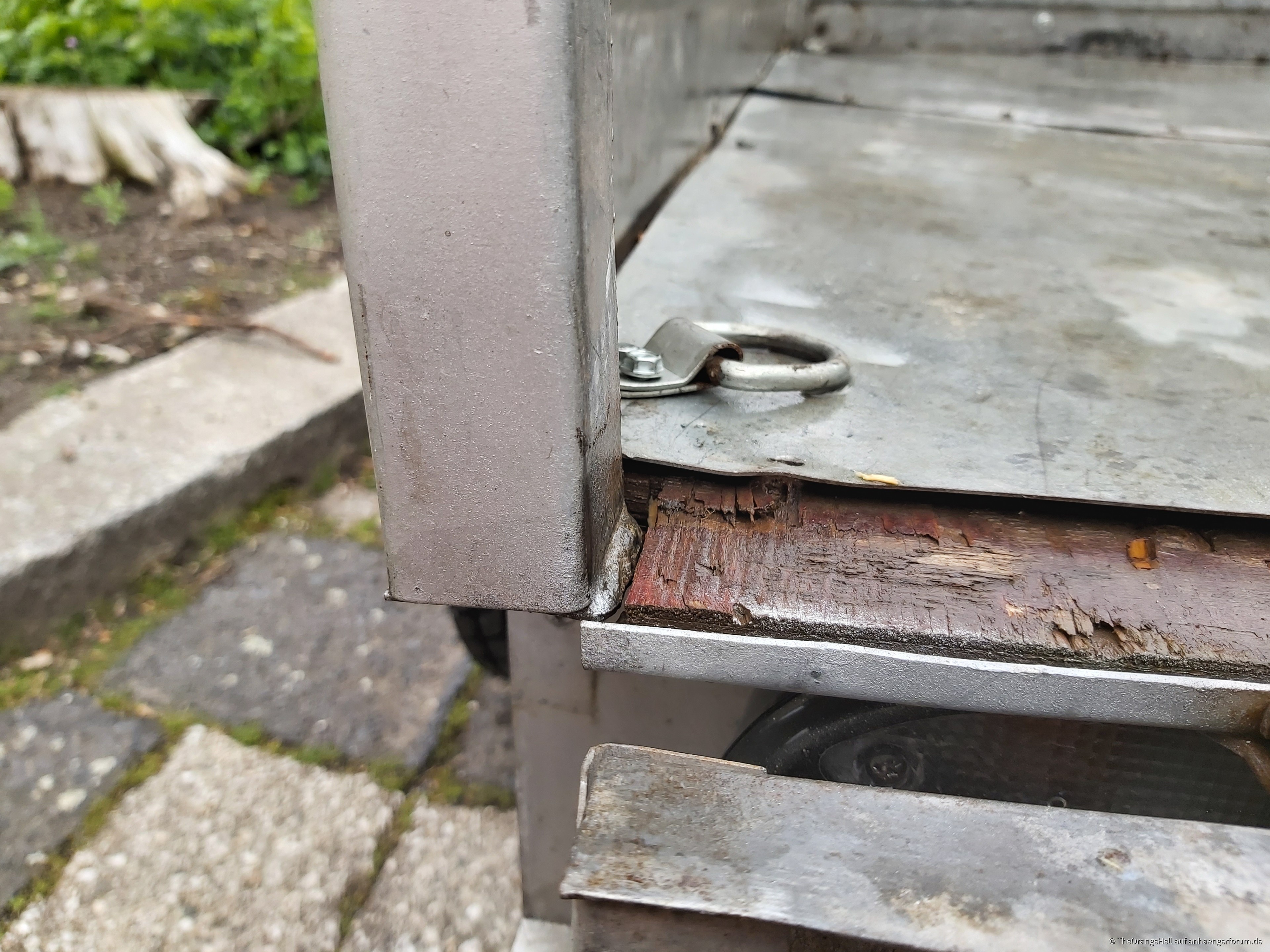

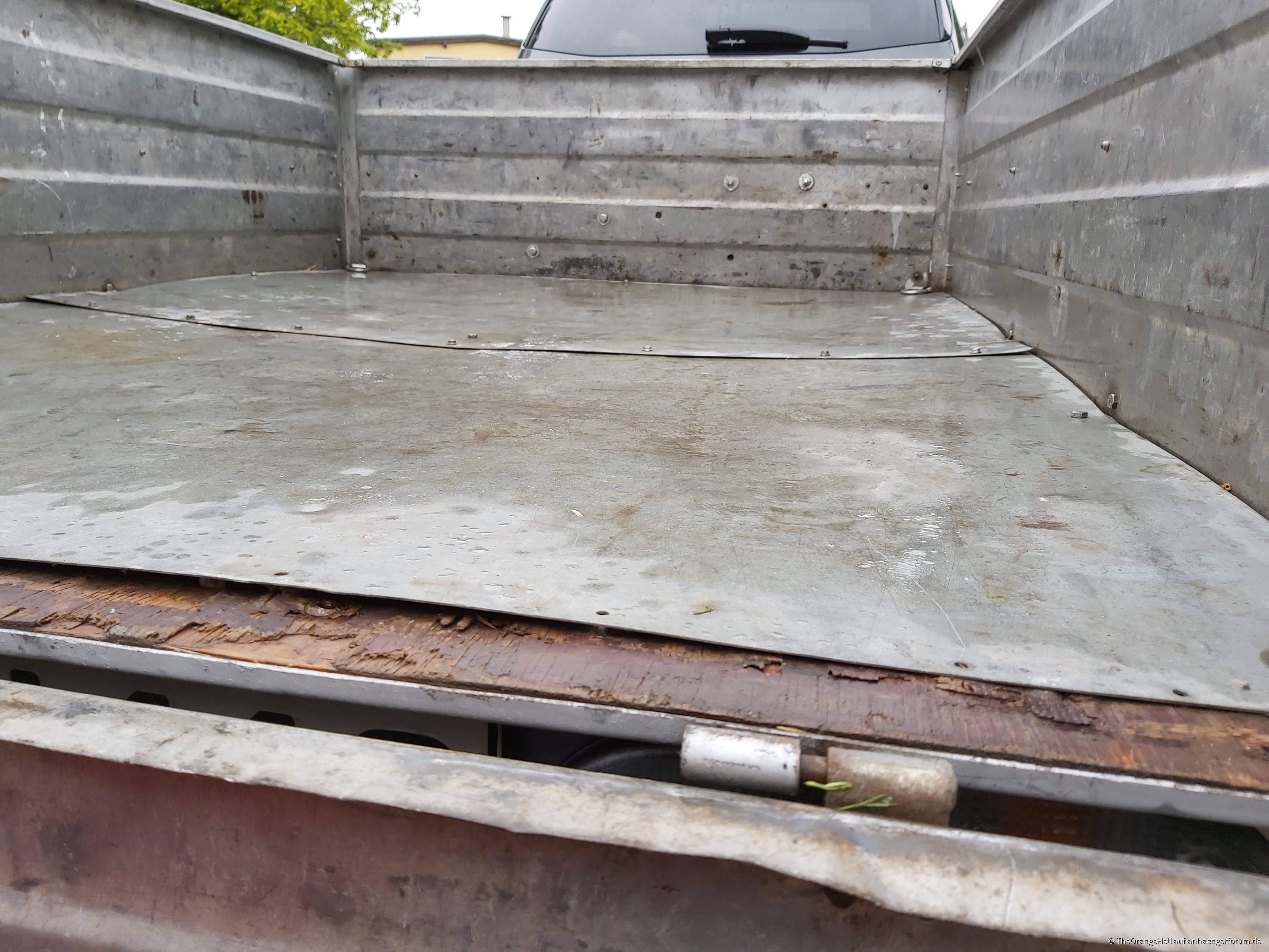

  • Da der Anhänger so alt ist werde ich vermutlich bewusst auf eine neue Bodenplatte verzichten,
    Die ist mit ziemlicher Sicherheit kaputt.
    Ich hab kürzlich auch überlegt an meinem 1200er die Platte drin zu lassen und nur mit Blech zu übertünchen. Als die Platte dann raus war konnte man das ganze Elend sehen...
    Und viel Geld macht das auch nicht wirklich aus, die Platte ist höchsten 12mm stark (eher9mm). Was dickeres als verbaut ist bringst du in die Nut auch nicht rein.

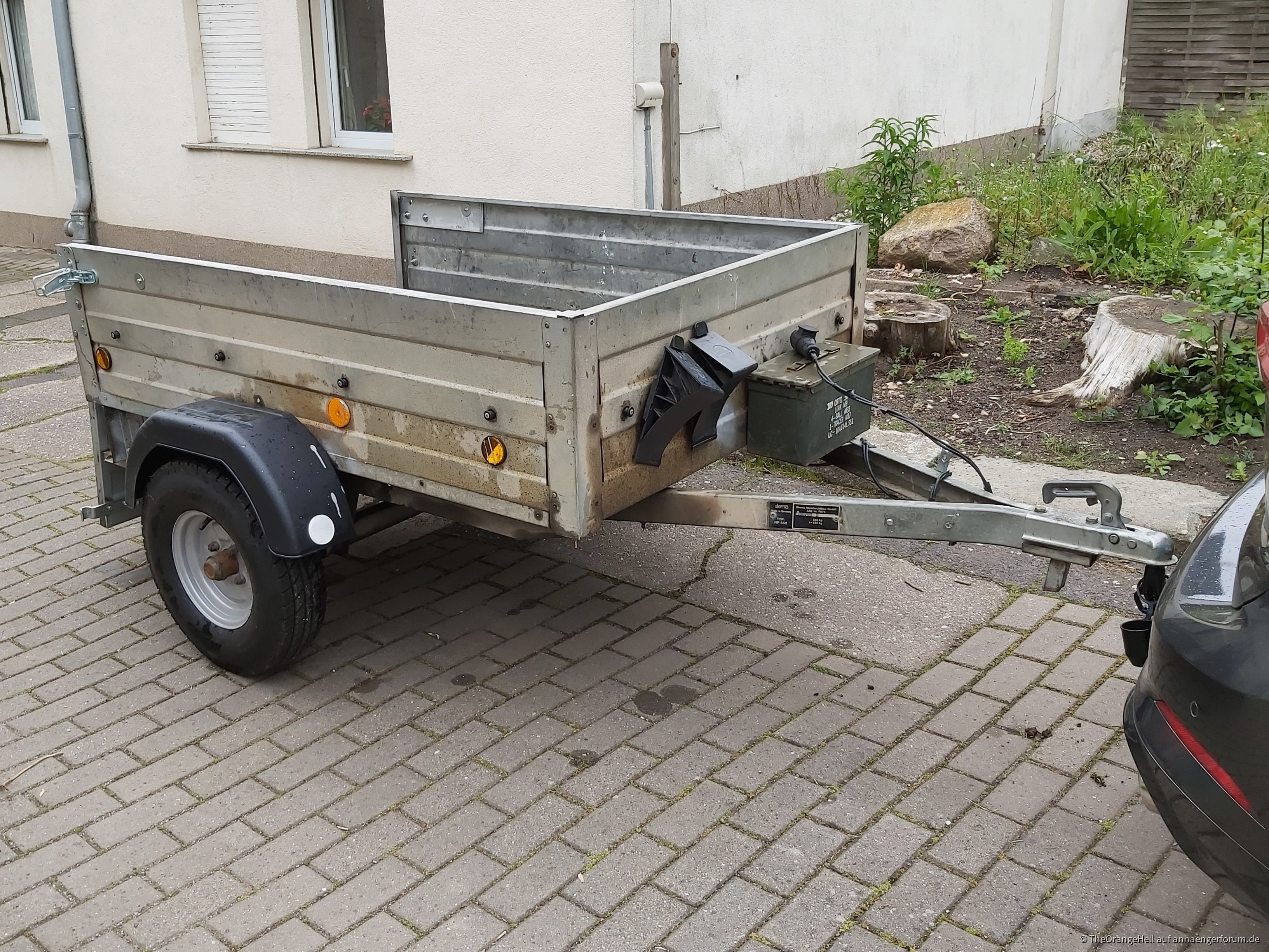

    Ich hatte keine Verwendung mehr für die Munitionskiste, so dachte ich warum nicht als Staubox für Anhänger nutzen
    Das Problem mit der Lösung sieht man schon: Der Korrosionschutz dieser Kisten ist nicht sonderlich.
    Meine billige Alukiste sieht aber auch nicht besser aus. X/
  • Aber die Bodenplatte mit Blech zu überziehen finde ich eine schlechte Idee...
    Denn Staunässe bzw. Feuchtigkeit Wird sich dazwischen sehr lange halten!
    Und somit ist der schnellere Zerfall der Platte definitv gegeben.
    Eigentlich sollte man entweder oder verbauen, sprich Holz oder Metall.
  • Eine neue Holzplatte sollte reichen...
    Und wenn Du schon an der Platte bist, würde ich richtige Zurrösen verbauen ;)...

  • Danke erstmal für die Antworten :)
    Ich habe gerade mal geguckt eine Siebdruckplatte 9mm kostet bei Hornbach 40€, ich werde es mal bei meinen Eltern ansprechen. :)
    Wenn es neue Platte geben sollte, passen die Bleche eh nicht mehr, so verbogen wie die sind :D
    und wegen neuer Zurrösen werde ich mich dann eventuell umschauen :)

  • und wegen neuer Zurrösen werde ich mich dann eventuell umschauen :)
    Aus optischen Gründen ?
    denn immerhin sind die ja durch das Blech des Kastens geschraubt: halten tun die ... bei 450 Kg max Zuladung ( und auch illegal mehr )
  • Aus optischen Gründen ?
    Naja die Billigteile sind schon ziemlich angeschlagen und ihre Positionierung ist auch nicht beste, wenn ich wieder welche verbaue, dann ordentliche :)
