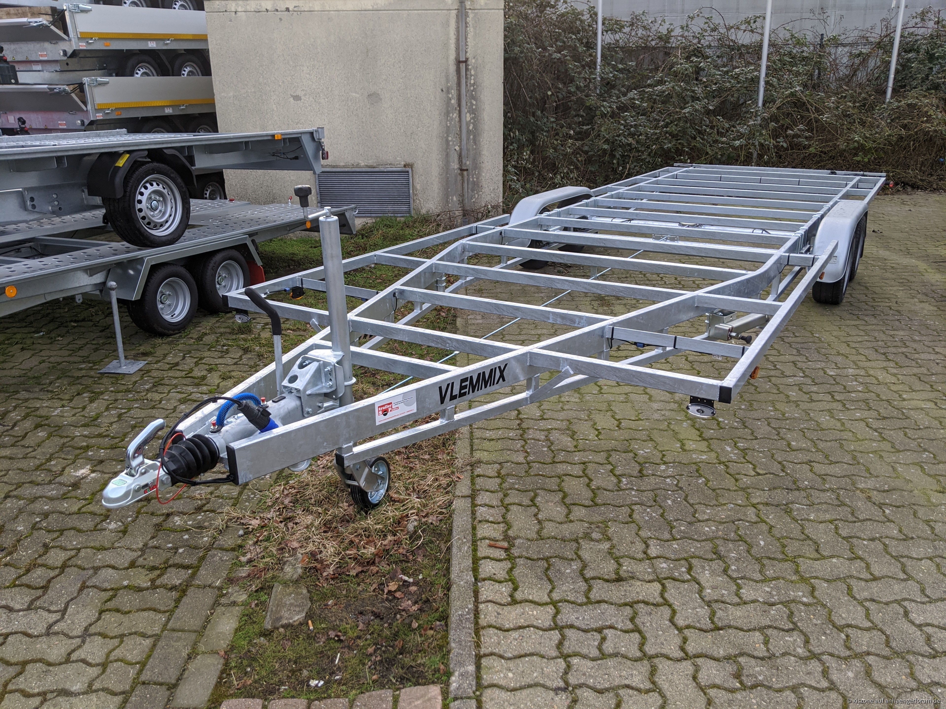

    Ich suchen einen Anhänger mindestens 7 mtr lang und 3,5 Tonnen zul. Gesamtgewicht.
    Kann da jemand was anbieten oder Tipp geben - Danke
  • Hallo Benni,
    vielen Dank für die schnelle Antwort.
    Ich habe an was gebrauchtes gedacht - aber der Drehschemel sieht schon mal gut aus.
    Ich suche den Hänger um ein Thinyhaus drauf zu bauen.
    Gruß mal Franz
  • Hallo Franz,
    dann denkst Du sicherlich an so etwas....
    Gebraucht :/.....
    Glaub ich nicht und wenn mit ganz ganz viel Glück....
    Zumal der Preis fast identisch sein wird ?(...
    Drehschemel wäre die bessere Variante, aber eben auch ein paar Taler mehr :huh:...

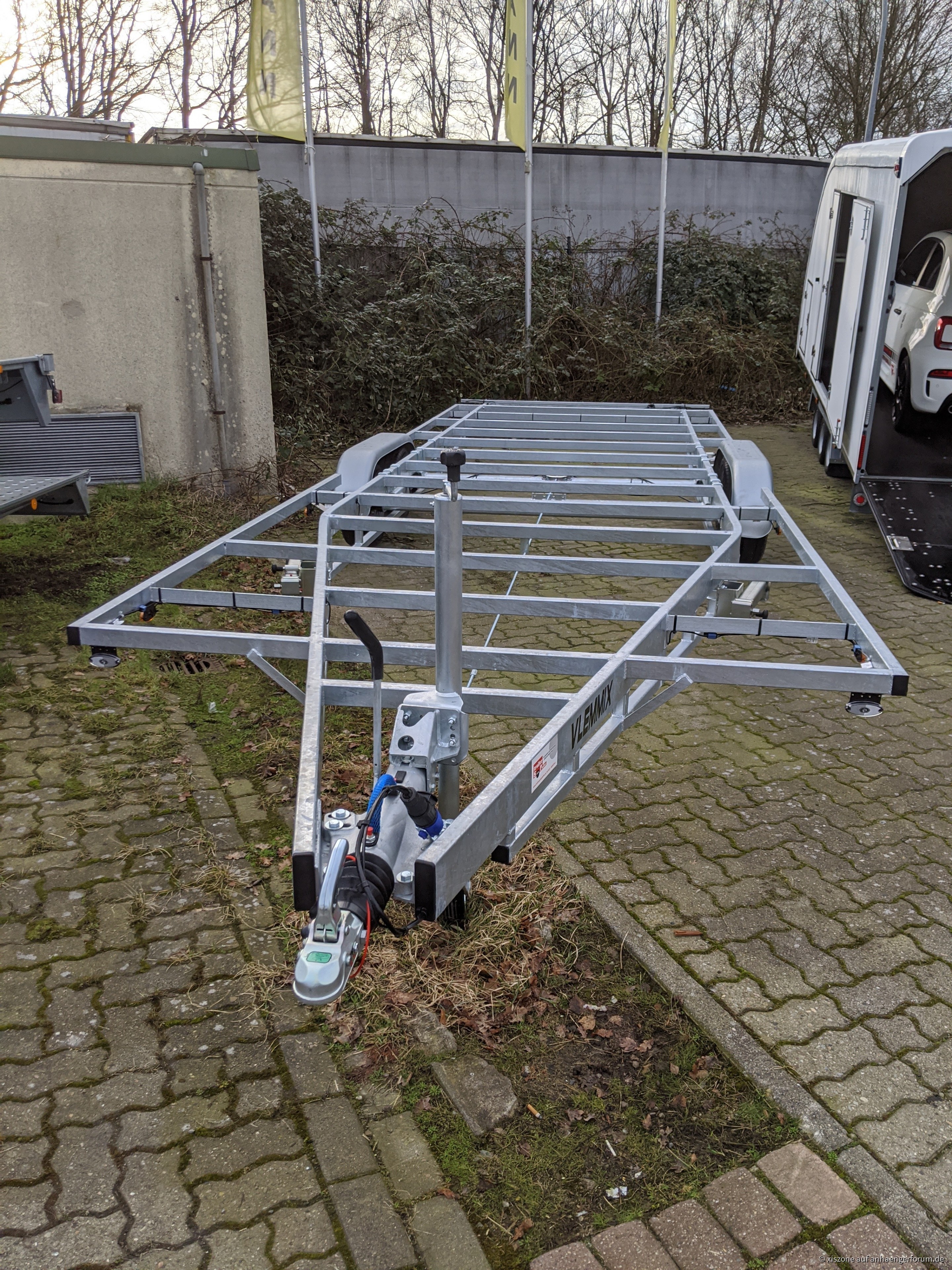

  • Soll das Tinyhaus fahrfähig sein bis zum Bestimmungsort und dann erst wieder in 5 Jahren umgesetzt werden? Dann finde ich einen Zentralachsanhänger besser, da hier keine Verwindungen beim Transport entstehen (Windlast klar, gibt es auch im Stand, wie aktuell spürbar) im Gegensatz zum Drehschemelanhänger.

  • Hallo Franz,
    na eben ein Anhänger wo die beiden oder sogar die drei Achsen :love: in der Mitte sind ..
  • Hallo Franz,
    eben - die Achse(n) sind halt im „Zentrum“ des Gewichts angeordnet
    Bei einem zweiachsigem Drehschemelanhänger ist das Gewicht zwischen den beiden Achsen angeordnet (idealerweise tragen die Achsen jeweils die Hälfte des Gewichtes)
    Bei einem dreiachsigem Drehschemel sollte auch jede Achse das gleiche Gewicht tragen -
    Bei einem vier- oder fünfachsigem Drehschemelanhänger mit zwei Achsen vorn erschließt sich mir der Sinn der 2vorderen Achsen nicht - ist halt technisch machbar und vielleicht pannensicherer auf der Vorderachse... sieht halt gai. aus ;)
    Viel Erfolg beim Finden deiner besten Lösung
    Grüßle Peter
