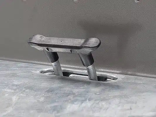

    12m
    Die ist ein Spezial Anhänger für einen Schwimmbad Aufsteller.
    Die Pools kommen Hochkant da rein , wenn ich das richtig verstanden habe.
    Die Beleuchtungseinheit hinten sollte Rausnehmbar sein , weil die evtl von hinten über Rollen aufgeladen werden.
    Das hat der Tüv wohl bemängelt.... Könnte los rappeln usw. deswegen ist da nun eine Schraube reingekommen.
    Schwachsinn , weil jeder Bootsanhänger genau so gemacht ist.
    An den Hochkant Pfosten Klettern die wohl hoch um es gescheit festzumachen. Die sind auch rausnehmbar , falls mal mit Kran geladen wird.
