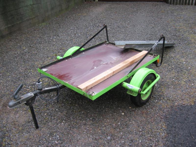

habe an meinem Motorradhänger 13" Felgen, der Raddurchmesser beträgt 56cm.
Die Kotflügel sollten so eng wie möglich an den Rädern sein.
Wer kann mir Hilfestellung geben?

würde ins Alko Regal greifen. Da gibs das sog. "neue Design" in Kunststoff. In Ein Achser Ausführung in verschiedenen Breiten genannt "EA+Breite in mm" und Tandem genannt "TA+Breite in mm"
dazu hast die Möglichkeit,passende Tritteinlagen zu kaufen die jeweils zu 90kg belastbar sind. Diese gibs auch farbig.
Glaube schwarz, grau und rot.
Habe die TA an meinem dran mit tritt.
Z.b. die EA 200 mit nem max. Rad Radius von 285mm
Die EA 180 sind zu klein. Radius von 260mm
MFG Sascha
Danke für den Tip.
Habe gerade 190er gefunden mit einem max. Radius von 283mm und 680mm Spannweite.
Glaube die passen dann.
Oder gehen auch diese mit einer Spannweite von 620mm. https://anhaenger24.de/441542.html
würde mir optisch besser gefallen, da der Kotflügel enger anliegt. Das Rad ragt nur 1/3 über die Plattform, der Federweg beträgt 5-6 cm.
Gruß Thomas
nein.passt nicht.
Grund 1 steht schon geschrieben: 10" Räder.
Diese haben logischerweise einen geringeren Durchmesser.
Grund 2 ist ne einfache Rechnung:
560mm + 60mm = 620mm
Da deine Angaben U.U. um den ein oder anderen mm bzw.cm abweichen, ist die Gefahr groß einer Berührung Räder->Kotflügel
Selbst mit den EA 180 hast nur 11mm Toleranz da diese eine Spannweite von 631mm haben.
MFG Sascha

Der Reifenradius wird mit 283mm angegeben. Müsste bei einem Durchmesser von 560mm reichen.
Habe nur das Bild vor dem Neuaufbau.
