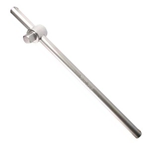

    DIE FETTKAPPE WAR RUNTER! Wir bekommen bloß die 36 Mutter nicht los, da die mit Lock Tight verklebt ist! Es ist eben eine verdammt fest sitzende Mutter! Ich bezweifle ob die mit grober Gewalt, also Drehmomentschlüssel zu lösen ist! Rohrzange...Ratsche und 36 Nuss bringts nicht!
    Morgen versuchen wir die Ratsche mit nem Rohr zu verlängern...
    Ansonsten kommt der Schneidbrenner zum Einsatz:mad:
    RUNTER MUSS DIE OLLE MUTTER
  • Hallo zusammen...
    Habe jetzt die Mutter dank Knebel und 1,20m Rohr gelöst bekommen.
