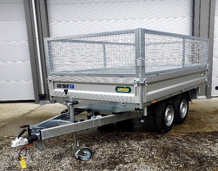

  • So, eben getestet: der originale Humbaur Aufbau (Teilenummer 489.00050) für Ladefläche 2,68 m passt nicht.
    Die Eckrungen sind bei mir in der Länge 4 cm zu weit auseinander.
    Das Gleiche muss dann auch für die Nachbauaufbauten gelten, sonst würden sie wiederum nicht auf die neueren Hänger passen.
    Schade.
    Und nein, da ist auch nix mit Blech anschweißen. Sonst müsste man auch gleich die Anschlag Bleche mit umschweißen und die Zapfen für die Pendelfunktion verlängern.
    Also läuft es doch auf eine Maßanfertigung raus.
    Habe bereits ein Angebot für knapp über 800 € für 60 cm Höhe.
    Ich hadere noch, ob ich nicht doch die Zeit freischaufle und es selbst baue.
  • Sorry aber wie hast du das probiert ?
    Dann musst zum Metallbauer oder selber machen, ich hab dir ein Bild geschickt mit montierten Gitter und der Artikel Nummer von Herb. Das von Humbaur hab ich auch Probe gesteckt und passte, nur die 200€ unterschied haben es dann aus gemacht.
    Hier auch noch mal der link von herb.
    Da steht 2680x1500x600

  • Baujahr war 11/2006, ka was dein Händler da hatte.
    Wie im link, mit der Artikel Nummer von Herb gibt es auch stahlblech und zusätzliche bordwände für den.
