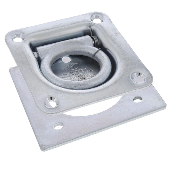

  • da würde ich die Rollen unten weg schrauben und dann hast da entweder in der Mitte eine dickere Schraube oder 4 kleine Außen rum
    dann schraubst des Ding durchn Boden fest, eventuell von unten ne Gegenplatte die so 20x20 ist und dann steht das Ding dort
    mußt dir halt das Teil auch mal von Innen oder Unten anschauen, ob die Rollen nur in der Verkleidung halten oder ob da ein stabiler Rahmen drunter ist, ansonsten könntest dir auch paar Zurrösen im Boden einlassen und das Ding wie ganz normales Stückgut mit Gurten sichern, aber wie gesagt 270 kg ist jetzt kein Gewicht wo man sich sorgen machen muß, wenns 2700kg wären, wärs was anderes
