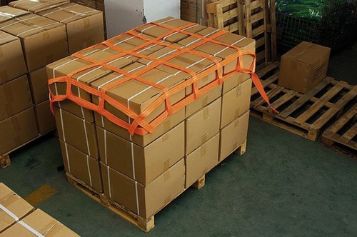

    Dazu habe ich Antirutschmatten geplant und ein Ladungssicherungsnetz für Kleinteile.
    Ich frag mich immer, warum alle nur an Niederzurrung denken, wenn von Ladungssicherung die Rede ist ...
    Wenn Du ein Netz benötigst um Palettenware zu sichern, dann such auf ebay die Nummer 51261113212. Es könnte zwar etwas größer sein, aber es ist doch was ganz anderes wie die grünen Gummiteile "gegen das Wegfliegen von Styropor und Co". Wobei auch ein solches seine Berechtigung hat. Ich glaube, die grünen Netze die Frank im Shop führt, haben ne ordentlich kleine Maschenweite.
