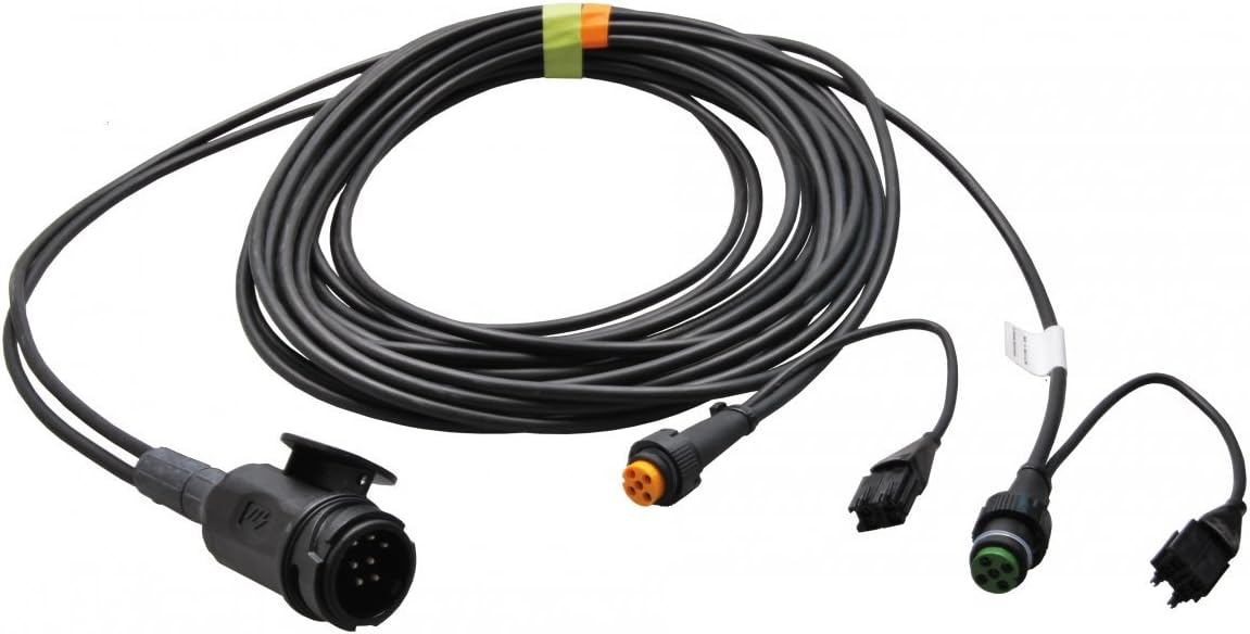

    So wie Georg schon sagte ist alles korrekt. Bei den MP5 gibt es zwei Sorten.
    Die 5 pol. oder die 8-pol.: Der Inhalt kann nicht angezeigt werden, da Sie keine Berechtigung haben, diesen Inhalt zu sehen. dann sollte es so aussehen Der Inhalt kann nicht angezeigt werden, da Sie keine Berechtigung haben, diesen Inhalt zu sehen. .
    die Multipoint 3 gibts auch als 5 pol. sowie als 8 pol. Variante.
    Bajonettverbinder gibt es auch einzeln (inkl. Pinbelegungsplan) , habe damit von MP1 auf MP3 8 polig umgerüstet.
    Pinbelegungsplan gibt es auch zum Download bei Aspöck.
