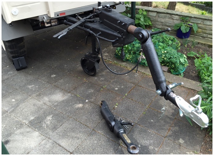

    Hier mal das Schild der AE:
    1660kg - 3000kg. Mehr ist nicht drin :)

    das Bild mit dem Typenschild zeigt m.E. nicht die Auflaufeinrichtung sodern den abnehmbaren Kugelkopfadapter. Die Auflaufeinrichtung muss auch ein Typenschild
    haben.
    Peter
  • Das ist das Schild der Auflaufeinrichtung - steht auch drauf:
    "Auflaufeinrichtung mit Zugeinrichtung ... Übertragungseinrichtung"
    Allerdings sieht die Anbringung zwar alt, aber auch irgendwie nach Selbstbau aus. Da fehlt m.E. das Zwischenstück für die Höhenverstellung.
    Nützt auch nichts, denn bei 3000kg ist Schluss. Immer so stark wie das schwächste Glied der Kette.
  • Die Deichsel sieht, wie Andre schreibt, tatsächlich seltsam aus: urspgl. höhenverstellbar und dann umgefrickelt, ich kann das aber auf den Bildern nicht richtig erkennen.
    Falls tatsächlich umgebaut wurde, halte ich es für fraglich, ob das überhaupt so durch die Abnahme geht.
    Wenn sich der "Umbau" auf das Weglassen des Mittelstückes beschränkt, wäre das dann ok?
  • Der Anhänger hat in dem umgebauten Zustand bereits 3x TÜV bekommen (Scheine liegen alle hier)
    Auch die Bremsanlage samt AE hat 2015 erst Ihren letzten Checkup bekommen und wurde so für gut befunden.
