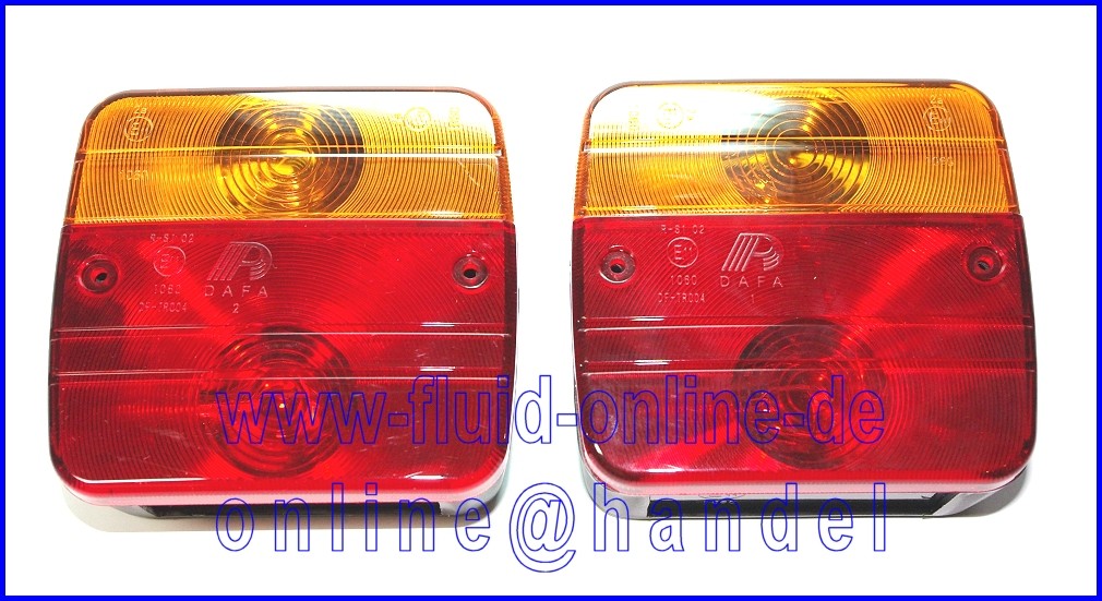

    hinten sind diese Rückleuchten verbaut, http://www.fluidonline.de/imag…03-ruecklicht-klein-1.jpg und diese sollen ran kommen http://www.conrad.de/medias/gl…938_BB_00_FB.EPS_1000.jpg

    ich würde mir Multipoint I Leuchten mit Bajonettverschluss nehmen, dazu einen fertigen Kabelsatz mit jeweils einem Abgang an der Seite, damit Du die anderen Leuchten anschließen kannst. Spart Arbeit, hast ne gute Lösung, obwohl die MP Leuchten von Aspöck auch nicht das Gelbe vom Ei sind, aber besser als so mancher Müll, der im Internet für die Hälfte vertickert wird. Und: Du bekommst später einmal immer und fast überall Ersatz.
    Andreas
  • welche vorschriften muss ich für Beleuchtung rück strahler und kennzeichen einhalten?
    Hier mal das schon öfter erwähnte Blättchen vom TÜV.
    Bezüglich der Multipoint: die könnte unter Umständen zu breit bauen. Eine Alternative für den Seitenanbei wären z.B. die Earpoint.
    Ich würde mir auch nur Rückleuchten mit Zentralanschluss zulegen. Die Kabelsätze gibt es auch mit Abgriffen (für Umriss-oder Kennzeichenleuchte).
  • Bei dem Heck deines Anhängers würde ich hierzu tendieren im worldwideweb unter anhaenger-beleuchtung P197 suchen.
    Nun kannst du das Nr-Schild(anderes Format) unter der linken Leuchte befestigen. Allerdings ohne Nebel und RFS.
