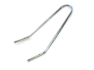

    So nun zum eigentlich Problem. Da ich den Hänger möglichst flexibel nutzen will möchte ich die Motorradhalter auch schnell entfernen können. Ich stelle mir das so vor das ich Quer über den Anhänger Airlineschienen montiere in diese ich dann die Motorradhalter "stecke" Damit sich jeder was darunter vorstellen kann hier mal ein paar Links:#
    einfacher Bügel
    http://ecx.images-amazon.com/images/I/318NxTUcjXL._SX300_.jpg
    oder Wippe
    http://www.hsh-workpower.com/Treppen---Meta…0-8904365c36c3/
    Ich möchte entweder Version 1 oder 2 vom Halter verbauen

    zum Problem der Vorderradhalter hätte ich einen Vorschlag in meinem Motorradanhängerfred.
    An dem Querriegel ließe sich eine Wippe befestigen.

    Ich würde mittlerweile auch Wippen nehmen, das Be und Entladen benötigt ohne halt immer 2 Personen.

    Ja grundsätzlich wäre ich ja auch für Wippen aber ich habe eigentlich vor die Schienen Quer zu verlegen (also 90 grad versetzt zu deinen) und da wird das vermutlich mit dem halt schwer, zumindest hatten alle Wippen die ich bisher gesehen habe 4 oder 6 Schraublöcher. Oder ist dir da noch was anderes bekannt ?
