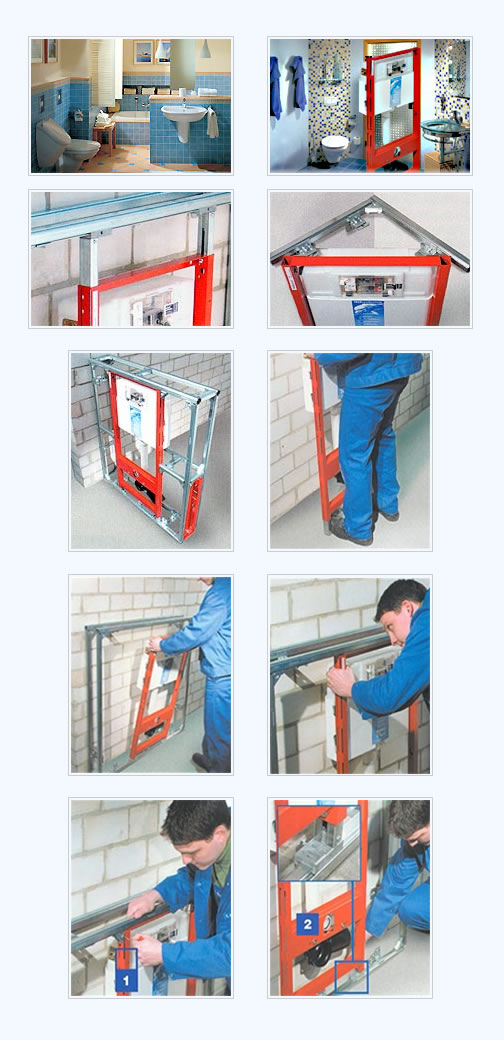

die Profile kannst vergessen, sowas is nix für Außen, die rosten schneller als du denkst, und außerdem zweimal Dibond plus dieses Profli ist bestimmt teurer als richtige Aluprofile
gugst Du wie gesagt bei Suer, da gibts alles,
da werd ich morgen mal anrufen aber wie findet ihr denn die idee ???
der meter ist für 2,30 € zu haben echte alu profile und nicht rostend !!!
dibond platte bekomme ich vergünstigt 3mm für 19€/m² kostenloser zuschnit -
wie findet ihr denn die idee einfach 2x 2300mm + 2x240mm + (zwischenräume werden natürlich auch mit alu profilen zur verstärkung eingesetzt) diese profile in rechteck aneinander zu verbinden und dann beide seiten mit Dibond platten nieten ???
diese TECE Profile werden eigentlich in der sanitär branche eingesetzt siehe webseite: http://www.emibuve.lv/images/tece_profil_montazas_shema.jpg
oder siehe hier:
http://www.tece.de/produkte/tecep…ech_Info_05.pdf -
