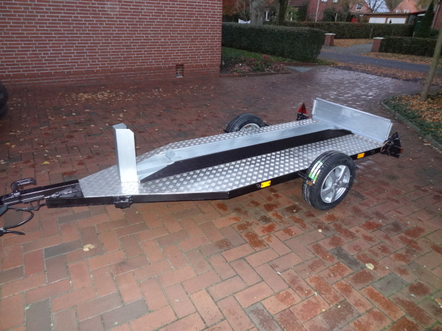

    Naja, wie und wo ich ein Motorrad verspanne habe ich in den letzten 30 Jahren gelernt und darum geht es letztendlich auch nicht, denn den Anschlagpunkt werde ich festlegen, wenn ich heute Abend abwechseln meine Motorräder draufschiebe um zu sehen, wo der optimal Punkt zum abspannen jeweils sitzt. Alleine Bauartbedingt würde ein abspannen nach vorne nicht funktionieren und ein reinziehen in die Federn fast unmöglich machen und fällt somit weg. Der Punkt wird irgendwo im Bereich der Querstrebe zur eigentlichen Plattform liegen, aber dann wohl immer noch im Bereich der zulaufenden Deichsel und da kommt die eigentliche Frage, ob dass Gewichtsmäßig und wegen den wirkenden Kräften Probleme machen könnte.
    Zur Materialstärke kann ich leider so nicht sagen, da der Rahmen nicht von mir gebaut wurde, sondern nur restauriert und dann mit Riffelblech belegt wurde. Werde mal sehen, ob ich es anhand der Löcher der anderen Anschlagpunkte ermitteln kann.

    In erster Linie geht es mir um die Frage, darf ich die Öse in die Deichsel bohren, oder ist die Belastung dort zu hoch, nicht das mir das Vierkantrohr durchknickt, naja, das wäre wohl der Megagau, aber Sicher ist Sicher.

    Auf dem Bild unten an dem noch nicht fertigen Anhänger kann man die jeweiligen zwei Ösen an der Längsseite sehen. Nun will ich im vorderen Bereich der Deisel, zwischen Stützrad und Ecke jeweils links und rechts eine zusätzliche Ringöse anbauen, also durchbohren und Schraube rein.
    Erlaubt, oder zu gefährlich, weil die Deichsel dort zu sehr belastet ist?
    Bessere Vorschläge aus eurer Erfahrung?

    Und hier noch ein Foto nach dem Umbau, allerdings noch ohne die selbst erstellten Kotflügel aus Riffelblech.

    tja fakt ist, dass der Anhänger schon über 20 Jahre alt ist, vormals ein Bootsanhänger war und nun zum Transport eines Motorrades umgebaut wurde und von mir komplett restauriert. Die 4 angebrachten Ösen (Ringschrauben) sind nachträglich angebracht worden, aber nur seitlich.
    Meine Absicht besteht darin, vorne zusätzlich 2 anzubringen, um auch nach vorne abzuspannen. Zusätzlich ist eine Wippe angebracht, wo das Vorderrad geklemmt wird.

    ich würde die Frage nochmal gerne nach oben holen! Als ich letztens mit dem Mopedanhänger beim TÜV war, habe ich mal die Frage gestellt, "Ringschraube" durch den Rahmen.
    Mir wurde bestätigt, dass das kein Problem sei, wenn ich diese Ringschrauben zusätzlich als Ladungssicherung anbringen würde.
    Scheint also i.O zu sein, oder gibt es da unterscheidliche Meinungen?

    Sorry, aber nachdem ich nun den Anhänger mit Spurverbreiterung und neuen Felgen aufgerüstet habe, mir die Kotflügel selber gedengelt habe und den Anhänger in Wagenfarbe lackiert hatte, war erstmal Pause bzw. das Projekt neuer Anhänger stand an. Für meinen Mopedanhänger fehlte nur noch die Tüvabnahme und die habe ich dann am letzten WE nachgeholt.
    Tja was soll ich sagen, alles BESTENS, der Gute war bestens zufrieden und hat alles nachgesehen, ausprobiert etc. Also, Ende gut alles gut und er kann jetzt seinen Dienst verrichten.

    also dazu ist es nicht gekommen, der TÜV war bestens mit meinem Neuen Schmuckstück zufrieden, alles auf der Grube abgeleuchte und gedreht und mir dann die Ausnahmegenehmigung erteilt. Alles eingetragen und letztendlich alles gut :)
