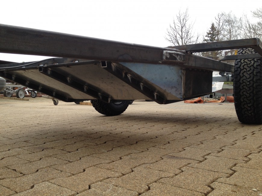

  • Ich war ja letztens auf Testfahrt mit dem neu aufgebauten Anhänger. U.a. im Gelände, um mal zu sehen, was im Urlaub ggf. fahrbar ist. Dabei ist auch folgendes Bild entstanden:
    Anhänger ca. 450kg, Landung ca. 800kg, und das Ganze kurzzeitig auf einer Achse (Westfalia Schräglenker, 800kg/Achse). Muß ich mir da eigentlich Gedanken machen, oder stecken die Reifen und Achsen so eine kurzzeitige Belastung problemlos weg. Klar, daß so nicht dauerhaft geparkt wird, sondern solche Stellen langsam überfahren werden, um die Belastung zeitlich möglichst kurz zu halten.
    Schadet das auf Dauer, oder übersteht er so kurzzeitige Belastungen problemlos?

    Überstehen wird der Anhänger dies kurzzeitig schon - aber der Rahmen, Reifen, Holzboden auf Dauer :confused:. Also du fährst wohl doch ab und zu durchs Gelände.
    Ich würde entweder stärkere Federn einbauen oder noch besser Anschlagpuffer entsprechend verarbeiten (oder Gleitbleche für die Querlenker). Auf jeden Fall sowas, wo der Reifen freien Lauf hat. Sieht auf dem Bild aus, wie die gute alte Latschenbremse beim Fahrrad. Das Beispiel der Bremse einer Postkutsche erspare ich mir :o.
  • reifen schauen nach 185/70-13 aus,tragfähigkeit bei 2,5 bar 530kgx2 1060kg
    ich würd mir daher für den kurzen moment keine kopfschmerzen machen
    oder du verbaust dir sowas zusätzlich,was aber nur fürs fahrwerk hilft
  • Ich kann nur für Gummifederachsen sprechen - die sind "ab Werk" für 200% Last ausgelegt, was auch eigentlich nur dadurch begründet ist, dass bei 100% Last natürlich noch eine gewisse Federung (Schlagloch etc.) gewährleistet sein muss.
    Ich weiß nicht, wie das konstruktiv bei den Westfalia Fahrwerken gelöst ist - gehen die Federn irgendwann auf Block?! Wenn ja... wäre das ja dann auch 'ne halbwegs "sichere" - im Sinne von Überlastung - Sache...
    Ansonsten würde ich vielleicht auch auf entsprechende Cellastofedern zusätzlich setzen - oder irgendwelche Gummipuffer o.ä. - wo der Schräglenker ab 'ner gewissen Last eben noch "aufsetzen" kann.
    Glaube Mani hat sich sowas an seinen Drehschemel gebaut...
    Reifen haben bis 5km/h auch ~100% Tragfähigkeitszuschlag. Quelle - irgend ein Continental "Technischer Ratgeber" Nutzfahrzeugreifen... von denen her also auch kein Problem...
  • genauer gesagt anschlag puffer
    heutige nutzfahr haben häufig sogenannte "gummihohlfedern"
    die beides bewirken,zusatzfederung+anschlagschutz
