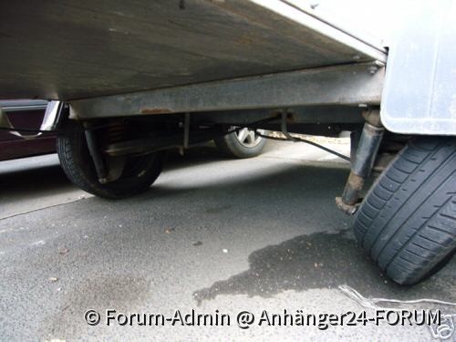

    .....kauf dir sowas.
    Massiv und Robust.
    Wenn zehnmal Holz gegen die Bracken schmeisst und es drückt beim niederzurren, wird es irgendwann klappern. Bei dem auf dem Bild ist alles massiv und hast mega Verzurrösen.
    Dann das beste! Schön tief. Nur 34cm Ladehöhe....
    Mein Onkel hat seinen wieder abgestoßen.
    Gezielt für den Minibagger angeschafft, nicht mal 1 Jahr alt durch einen Kipper ersetzt.
  • ...das tut mir leid für deinen Onkel.
    Jedem das seine...
